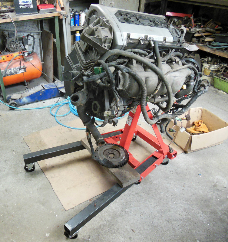

mise en place du moteur sur son support
ma williams... - Page 8 Dscn4711
on va s'occuper de son cas sous peu ....

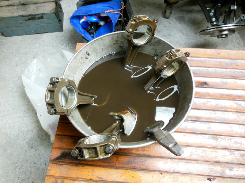

OPERATION MOTEUR !
ouverture / 1er bilan
ma williams... - Page 8 Dscn5215
et on attaque direct au chalumeau ...
ma williams... - Page 8 20170433
sur les goujons récalcitrant ...
ma williams... - Page 8 20170435
bénéfique car aucune casse , rupture , ou extraction a prévoir ...
ma williams... - Page 8 20170436
...mais ça fume ! ! ! Razz
Tiens...une recherche de panne d'éviter ...
ma williams... - Page 8 Dscn5214
ma williams... - Page 8 Dscn5312
au passage , mon support moteur est un excellent investissement :pouce:
ma williams... - Page 8 Dscn5314
la seule et unique surprise , l'anti émulsion de la pompe a huile brisé a un endroit !
ma williams... - Page 8 Dscn5318
pour le reste , je suis agréablement surpris , aucune traces d'usure constatée (200 000 kms )
ma williams... - Page 8 20170434
ma williams... - Page 8 Dscn5313
un joint de culasse vieillissant laissant envisagé un moteur jamais ouvert , du moins récemment.

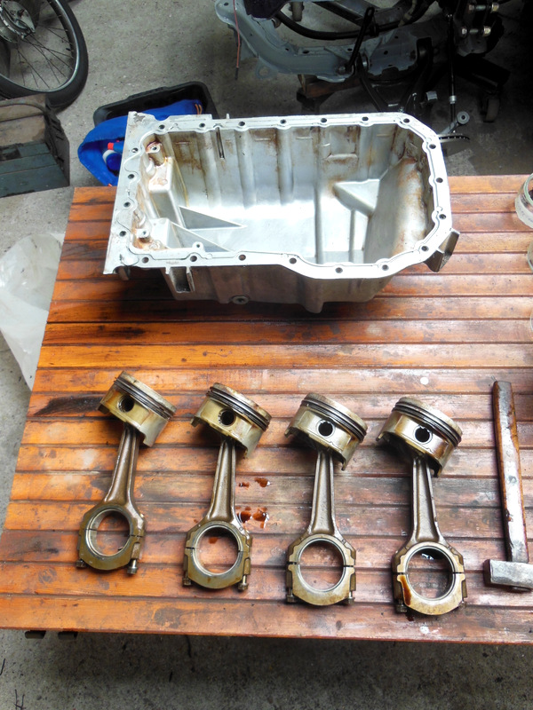

la traditionnelle salade de pistons ( image similaire pour ceux qui on suivi la resto du GT )
ma williams... - Page 8 Dscn5316
ma williams... - Page 8 Dscn5315

mode remontage moteur
ma williams... - Page 8 Dsc_0919
ma williams... - Page 8 Dsc_0918
ma williams... - Page 8 Dsc_0921
ma williams... - Page 8 Dsc_0923
ma williams... - Page 8 Dsc_0917
ma williams... - Page 8 Dsc_0924
ma williams... - Page 8 Dsc_0915
ma williams... - Page 8 Dsc_0920
ma williams... - Page 8 Dsc_0922
décapage & peinture de divers tuyaux "métallique"  ( D-A et tuyau d'essence ) ...il était temps d'intervenir ...
ma williams... - Page 8 Dsc_0916
ma williams... - Page 8 Dsc_0925
ma williams... - Page 8 Dsc_0928
ma williams... - Page 8 Dsc_0926
ma williams... - Page 8 Dsc_0927
ma williams... - Page 8 Dsc_1011
ma williams... - Page 8 Dsc_1010
ma williams... - Page 8 Dsc_1012
ma williams... - Page 8 Dsc_1013
et la partie est loin d'être terminer ...
remontage bas moteur
ma williams... - Page 8 Dsc_0311
ma williams... - Page 8 Dsc_0310
et normalement demain repose carter inferieur et culasse
remontage haut moteur !
ma williams... - Page 8 Dsc_0211
ma williams... - Page 8 Dsc_0210
mise en place des 16 poussoirs  (que j'ai tjrs pas digéré  Razz  Razz  )
ma williams... - Page 8 Dsc_0316
repose des ac et paliers avec de belles bagues de centrage jugé inutile par l'ancien "cochon" qui a mis les mains dedans ...
ma williams... - Page 8 Dsc_0315
ma williams... - Page 8 Dsc_0314
ma williams... - Page 8 Dsc_0317
ma williams... - Page 8 Dsc_0318
ma williams... - Page 8 Dsc_0313
prochaine étape ...la distribution

bonjour a tous  !
des news ?? ...le projet wiwi  quelques peu ralenti par d'autres projets mais toujours actif Cool
voici une mise a jour du post
ma williams... - Page 8 Dsc_1026
ma williams... - Page 8 Dsc_1039
ma williams... - Page 8 Dsc_1025
ma williams... - Page 8 Dsc_1036
ma williams... - Page 8 Dsc_1032
ma williams... - Page 8 Dsc_1024
ma williams... - Page 8 Dsc_1020
ma williams... - Page 8 Dsc_1022
ma williams... - Page 8 Dsc_1027
ma williams... - Page 8 Dsc_1031
ma williams... - Page 8 Dsc_1035
ma williams... - Page 8 Dsc_1021
ma williams... - Page 8 Dsc_1034
ma williams... - Page 8 Dsc_1037
ma williams... - Page 8 Dsc_1123
controle/reparation et nettoyage du faisceau moteur
ma williams... - Page 8 Dsc_1029
ma williams... - Page 8 Dsc_1038
séquence réparation d'un pas de vis  sur boite de vitesse
pose hélicoil...
ma williams... - Page 8 32718510
ma williams... - Page 8 32828410
ma williams... - Page 8 32744210
ma williams... - Page 8 32745610
ma williams... - Page 8 Dsc_1124
remontage moteur  ( séquence distribution)
ma williams... - Page 8 Dsc_1028
ma williams... - Page 8 Dsc_1033
ma williams... - Page 8 Dsc_1030
ma williams... - Page 8 Dsc_1023
ma williams... - Page 8 Dsc_1326
l'enfant rendu a sa mère la semaine dernière  !
