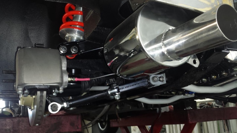

MessageSujet: Re: avoir 250ch   Dim 2 Aoû - 16:02
  moteur presque fini cheers

MessageSujet: Re: avoir 250ch   Dim 2 Aoû - 16:05
MessageSujet: Re: avoir 250ch   Dim 2 Aoû - 18:41
très beau travail et très soigné:love: !!!!!, félicitation top top !!!!
et alors du coup tu va avoir la cavalerie que tu attendais ??

MessageSujet: Re: avoir 250ch   Dim 2 Aoû - 20:29
C'est beau et bien fini, bravo
MessageSujet: Re: avoir 250ch   Lun 3 Aoû - 10:00
Alors finalement t'as fait quoi dessus, toujours en Kjet visiblement.
MessageSujet: Re: avoir 250ch   Lun 3 Aoû - 11:11
Très jolie très propre ,boîte 6
Pauffine bien la protection thermique sur La Chapelle d amortisseur gauche car cela chauffe très dur ici

smra
smra
MessageSujet: avoir 250ch   Lun 3 Aoû - 11:44
déjà boite plus courte autobloquant boite 6,turbo sur roulement avec roue en 48 avec pour le moment pression a 1bar6,collecteur 4en1 de cher garat ,kjet préparé par camboui ,avec cône rectifier merci encore camboui ,il ma sorti 202 mnl ,préparation culasse,piston cosworth,bielles h saens,vilebrequin neuf tour de corse très alléger ,tige culbuteur creuse,volant moteur alléger,injecteur visé, pompe haut débit ,allumeur tour de corse,train avent et arrière tour de corse ,frein ap Racing,embraya ap Racing,frein  a main hydraulique,combiné tour de corse,radiateur tour de corse ,direction tour de corse, et ces pas finie ces très long de préparer un moteur et quel budget sa fait mal top

MessageSujet: Re: avoir 250ch   Lun 3 Aoû - 11:49
Et la b
elle peinture vas vite changé.
c clair sa chauffe dur mes en faite la voiture et plus avancé que la photo posté, jais mi de la protection kevlar ,que ma vendue garat par rouleau ,dur a trouvé top

MessageSujet: Re: avoir 250ch   Sam 5 Sep - 13:48
des nouvelle
elle tourne ,quelque problème de richesse mes vite régler,elle tourne super bien,et jais fini le train arriérè..maintenant je vais attaquer avent ya du taf mes bon ces que du plaisir. a bientôt pour autres photos: :5t:
MessageSujet: Re: avoir 250ch   Sam 5 Sep - 17:38
Que de belles pièces sur cette voiture. Wow !!
MessageSujet: Re: avoir 250ch   Dim 6 Sep - 18:07
super boulot, propre et soigné !!!!, bravo!!! top top
