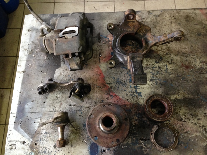

MessageSujet: Re: clio V6   clio V6 - Page 3 Icon_minitimeJeu 26 Fév - 10:51
voila les suite de la dépose arrière...
clio V6 - Page 3 Img_1916
clio V6 - Page 3 Img_1915
clio V6 - Page 3 Img_1914
clio V6 - Page 3 Img_1913
et j'ai commencer à refaire les trains arrière:
avant:
clio V6 - Page 3 Img_1917
après:
clio V6 - Page 3 Img_1918
a plus
séb.
