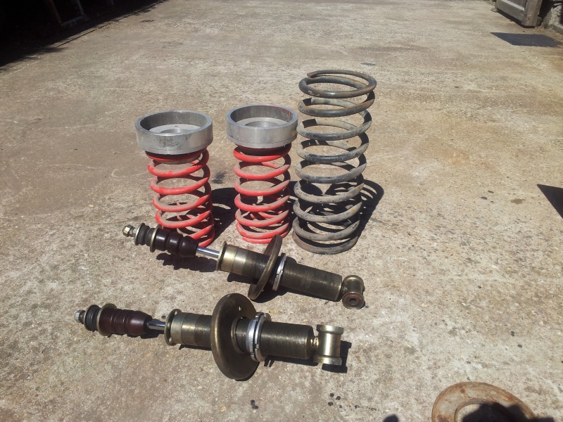

reçu ce matin..amortisseurs ar a corps filetés  et réglables  plus ressort courts avec coupelles d'adaptations . belle différence avec le ressort d'origine
