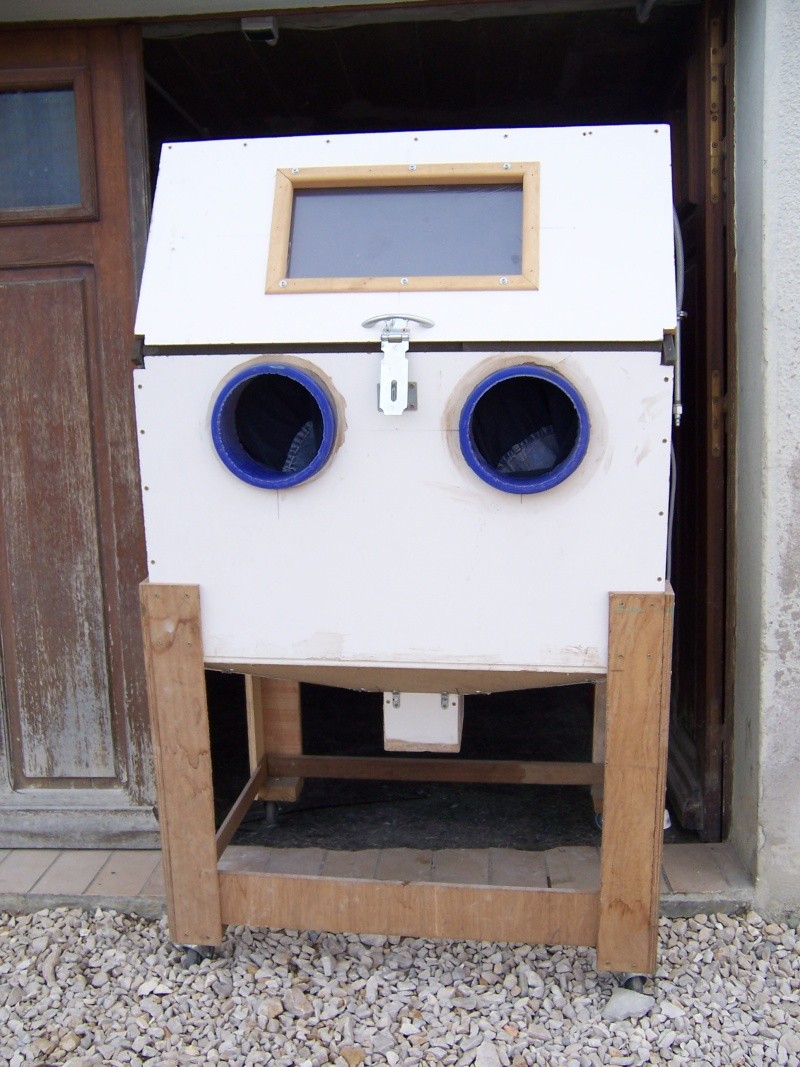

une cabine de sablage que j'ai fabriqué avec des restes de rayon d'un placard ... elle fonctionne très bien malgré les apparences :
T1 puzzle alesilolo <a href=T1 puzzle alesilolo 100_1311" />
Ca m'a coûté les gants mapa et les roulettes ... c'est vrai un peu de boulot aussi
T1 puzzle alesilolo <a href=T1 puzzle alesilolo 100_1312" />

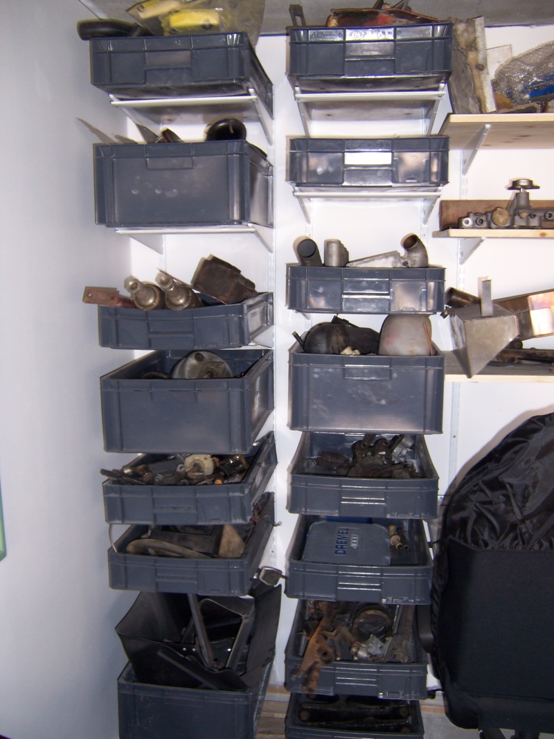

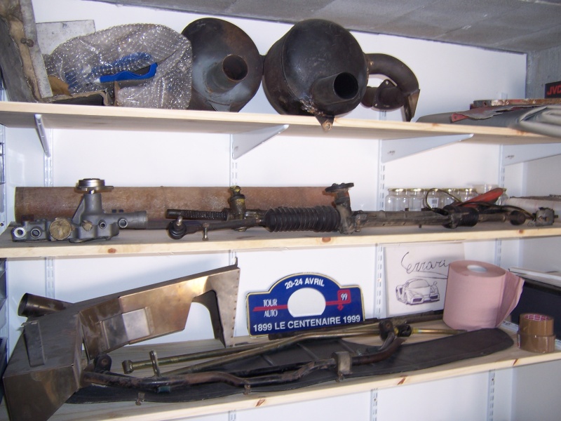

Une partie de mes pièces sont rangées dans le garage , les autres sont dans un autre garage ... il faut de la place
T1 puzzle alesilolo <a href=T1 puzzle alesilolo 100_1313" />
T1 puzzle alesilolo <a href=T1 puzzle alesilolo 100_1314" />
T1 puzzle alesilolo <a href=T1 puzzle alesilolo 100_1315" />

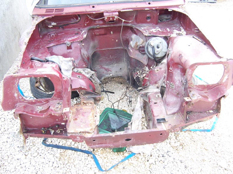

Pour ce qui est de la caisse ... c'est pas ce qu'il y a de plus beau  Sad
T1 puzzle alesilolo <a href=T1 puzzle alesilolo 100_0111" />
T1 puzzle alesilolo <a href=T1 puzzle alesilolo 100_0112" />
T1 puzzle alesilolo <a href=T1 puzzle alesilolo 100_0113" />
T1 puzzle alesilolo <a href=T1 puzzle alesilolo 100_0114" />
T1 puzzle alesilolo <a href=T1 puzzle alesilolo 100_0115" />
T1 puzzle alesilolo <a href=T1 puzzle alesilolo 100_0116" />
T1 puzzle alesilolo <a href=T1 puzzle alesilolo 100_0117" />
Super ça sent le boulot ... j'aime bien ça ! (comme dirai Laspalès)  Mad

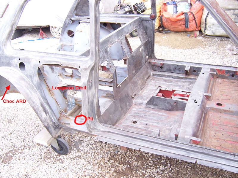

J'ai déjà contrôlé les longerons AR et ils ne sont pas pourris ,le droit est légèrement rentré, je vérifierai lorsque je mettrai la caisse sur le marbre.

La caisse a tapé sans doute... Pas de plissure ?
Il te faut une équerre hydraulique en plus pour prendre appui sur le marbre et redresser le longeron, ou le faire faire par le carrossier.

Salut François,
Oui il y a un pli sur le longeron ARD, normal que je ne puisse pas mettre (pour 3/4 mm) ceci :
T1 puzzle alesilolo <a href=T1 puzzle alesilolo 100_9210" />
Voici le pli à l'avant du longeron AR :
T1 puzzle alesilolo <a href=T1 puzzle alesilolo 100_1410" />
T1 puzzle alesilolo <a href=T1 puzzle alesilolo 100_1411" />
Sans vouloir lui faire les ailes AR encore plus larges, j'ai un vérin à monter sur le marbre qui pousse à 8T top

Oups ! évidemment ce n'est pas un pli sur le longeron Droit que je montre un peu plus haut. Embarassed
Photo pour le correctif :
T1 puzzle alesilolo <a href=T1 puzzle alesilolo 100_1326" />
C'est vrai qu'on comprend un peu mieux ...  Laughing
Laurent
