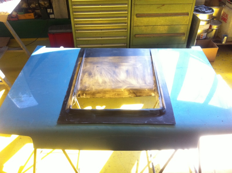

Voila un petit truc qui devrai vous interessé, réalisation d un moule d un capot de R5 turbo, le moule et prévu pour le sortir en carbone, il me reste a faire le renfort intérieur pour avoir une réplique parfaite de l origine, ils seront déstiné a la vente, mais avant je veux en faire un pour voir le résultat si sa sort bien je vais en vendre...
Ma R5 GT Maxi - Page 2 Photo_14
Voila un nouveau capot que je suis entrain de fabriqué, histoire de bien refroidir mon petit briquet.
Ma R5 GT Maxi - Page 2 Photo_15

Alors voila nouveau capot en prépa, reste a voir su je met encore les deux extracteur de celui que j ai acctuelement sur la voiture mais j ai peur que sa fasse trop.
Ensuite reste a faire le moule, pour pouvoir le faire en carbone, en infusion ( nouveau procéder )
