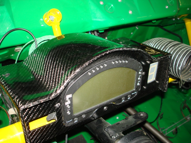

Nouveau tableau de bord full carbone

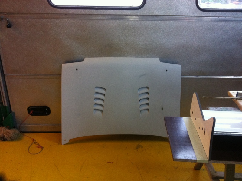

Nouveau capot tout frais sorti du moule

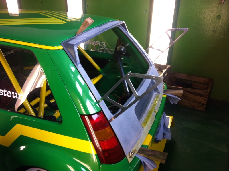

Préparation du nouveau capot, coffre, nouvelle calandre et les deux flaps qui vienne sur le p-c avant.
Ma R5 GT Maxi Photo_18
Ma R5 GT Maxi Photo_19
Ma R5 GT Maxi Photo_20
Voila le nouveau capot, coffre et calandre.

Le nouveau coffre plus sympa avec le petit béquet ''d'origine''
Ma R5 GT Maxi Photo_51
