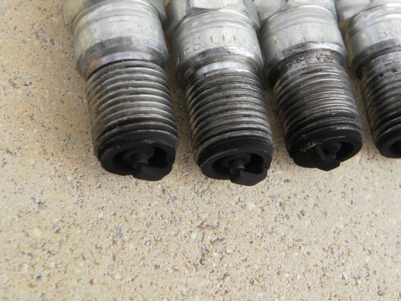

pour les bougies ,c'est dans mes cordes Laughing
MessageSujet: Re: R5 T1 capricieuse   Sam 6 Juil - 11:28
c'est des bougies de charbonnier Shocked
bon comme d'habitude, il n'y avait pas ce que je voulais chez norauto,y a plus qu'a commander chez 3S les bougies et autres bricoles...
MessageSujet: Re: R5 T1 capricieuse   Sam 6 Juil - 12:09
C'est normal qu'elles soient comme ça si tu fait tourner ta voiture au ralenti,A+JM
MessageSujet: Re: R5 T1 capricieuse   Sam 6 Juil - 15:00
pas mieux
tu a vérifier si elle allumai toutes ??
si oui tu peu les remonter elle ne sons pas user !!
MessageSujet: Re: R5 T1 capricieuse   Sam 6 Juil - 15:12
"tu a vérifier si elle allumai toutes ??"
non, il faut les posées contre la culasse et voir si il y a une l'étincelle ,c'est ça ?
j'ai démonté les bougies,nettoyé, remonté,shuté le blanc & le jaune sur le relais,et paf du 1 er coup elle démarre,je l'éteins et elle repart Cool  je vire le kart et la tondeuse pour sortir la 5 , et la elle démarre plus:suspect:
 j'ai redémonté les bougies, nettoyé ,remonté ,mais elle ne veut plus rien savoir
