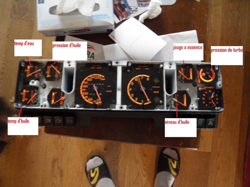

il y a plusieurs instruments du TABLEAU DE BORD HS
le compte tours
la jauge a essence
l'huile il y en a deux !!!, celui qui est hs ,est celui de droite ,il sert a quoi celui là...c'est pour la boite ?
j'ai aussi le compteur HS, l'aiguille reste bloquée a 60 kmh,mais le compteur kilométrique marche bien, idem pour le journalier ,est ce que vous pensez que cela peut provenir de la platine ?
MessageSujet: Re: R5 T1 capricieuse   Dim 14 Juil - 10:04
[img][/img]
l'aiguille du compteur touche surement la vitre(tordu)
le compte tour faux le controler (signal,+ et -) voir l'aiguilles
le niveau d'essence controler le faisceau au niveaux broche,et jauges
etc...
MessageSujet: Re: R5 T1 capricieuse   Dim 14 Juil - 10:06
le niveau d'huile ces souvent le "crayon" qui et hs(il et plonger dans le carter d'huile)

instruments niveau d'huile du TABLEAU DE BORD HS ,quand je mets le contact l'aiguille monte tout en haut et des quelle démarre l'aiguille reste en bas scratch
deviltuning
deviltuning
MessageSujet: Re: R5 T1 capricieuse   Lun 15 Juil - 12:53
Mais non c'est normal. Cette éguille ne fonctionne que lorsqu'il y a le contact. Dès que tu démarre elle se remet en bas.
MessageSujet: Re: R5 T1 capricieuse   Lun 15 Juil - 12:55
Salut Eric77,
Si lorsque tu mets le contact, ta jauge d'huile monte tout en haut avant de retomber lorsque le moteur tourne, c'est qu'elle a un fonctionnement normal, en effet, elle n'est là que pour t'indiquer ton niveau d'huile, or lorsque le moteur tourne, il n'est plus possible de prendre un niveau, donc elle retombe: CQFD. Ensuite, si ta température ne fonctionne pas, c'est peut-être parce que ton capteur sur ton carter d'huile inférieur est HS, je crois que c'est du 18X150, en VDO, tu retrouves ça chez Oreca sans problème. Enfin, pour la pression, ton capteur est en sortie de bloc au niveau de la plaque sandwich menant au radiateur d'huile. Là aussi, vérifie tes connexions et si elles sont bonnes, c'est aussi peut-être parce que ce capteur est mort. Il comporte deux broches (une plate et une ronde), l'une étant destinée à donner l'information pression et l'autre, l'alerte chute ou absence de pression. Voilà, je sais pas si ça t'aide!
Cordialement,
MessageSujet: Re: R5 T1 capricieuse   Lun 15 Juil - 13:04
cool,donc cela fonctionne,un truc en moins sur la liste lol!
et la température d'huile fonctionne bien sur le mano Cool
MessageSujet: Re: R5 T1 capricieuse   Lun 15 Juil - 18:05
pour contredire turboman
la sonde et bien en 18x 150 ,mes les vdo ne sont pas compatible avec les instruments d'origine jaeger
il faut de l'origine ou du fae (mes elle n'existe pas en 18 x 150,du moin pas trouver en identique a l'origine)on la trouve en 16x 150(sur la quelle on fait faire un bague)
http://www.oscaro.com/sonde-de-temperature-liquide-de-refroidissement-fae-30280-511141-3944-p
MessageSujet: Re: R5 T1 capricieuse   Lun 15 Juil - 21:03
Bonsoir Patrice,
Au temps pour moi, je ne savais pas que les VDO ne sont pas compatibles, mais comme quoi, c'est bien de communiquer, car j'en ai une en spare qui au bout de compte ne me servira à rien, donc merci pour ton info!
Cordialement,
