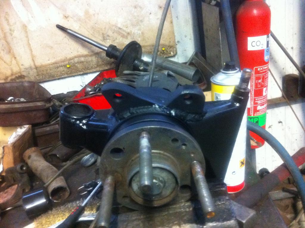

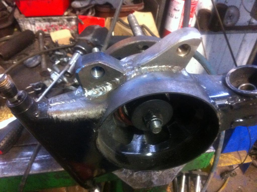

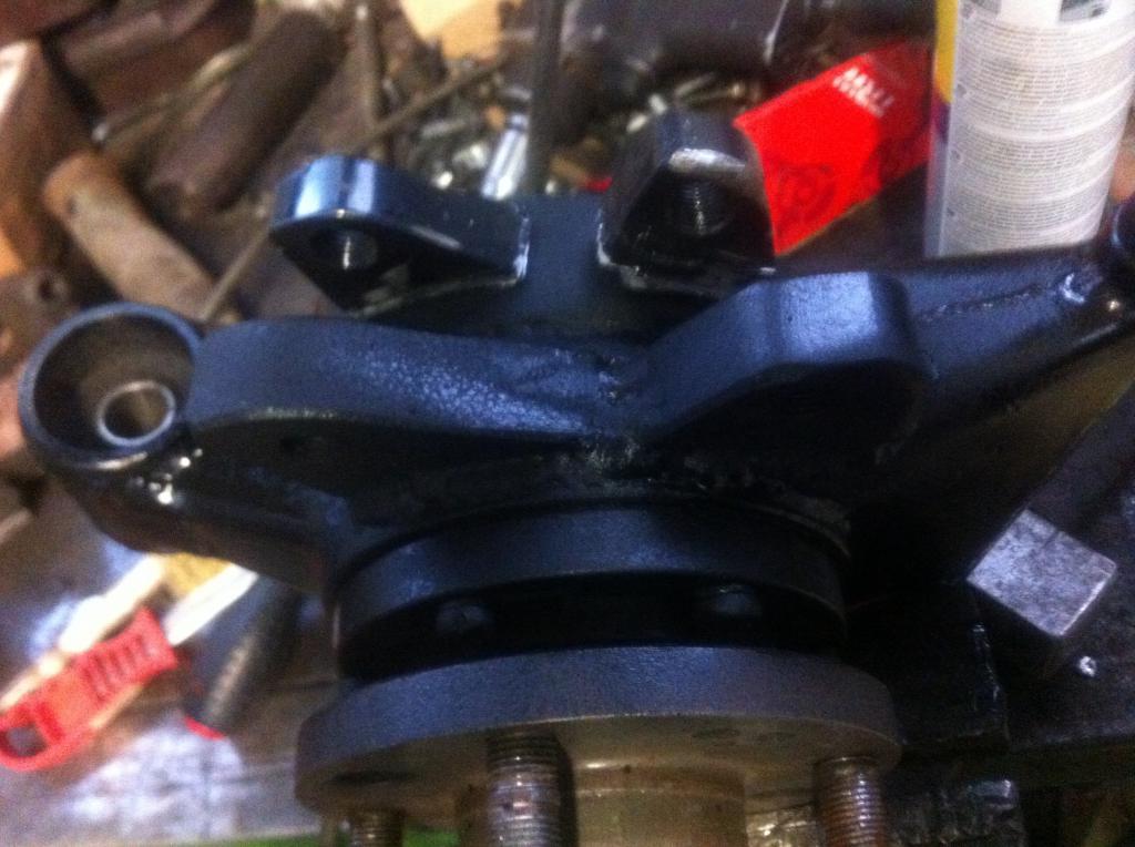

Salut les copains
Déjà je souhaite une bonne et heureuse année 2015 a tous
Bon j'ai rattaqué un peut l auto après c est dur fête de fin d année
Je me suis attaqué au frein ar
Découpe des anciens support d étrier
Pour en faire des sur mesure pour adatté des étrier de 309 gti
Du moins pour les supports Peugeot pour un grand choix d étrier à l avenir
Tous c est très passé les deux côtés sont fini
Manque plus cas passé les tuyau arrières
Voilivoilo
Place au photos
projet proto - Page 9 Image-4952180
projet proto - Page 9 Image-4952199
projet proto - Page 9 Image-49521aa

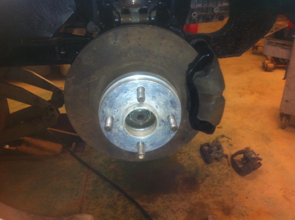

La différence avec l oreilles d origine
projet proto - Page 9 Image-49521c4

Salut Nico , nickel tout ca , mais juste un petit truc ton étrier ne mort pas toute la partie du disque , ou alors c'est juste pour qu'on voit la diff? Sinon bon travail. A demain. top
projet proto - Page 9 Empty
MessageSujet: Re: projet proto   projet proto - Page 9 Icon_minitimeDim 4 Jan - 19:40
Merci Fabien
Oui y manque un peut en largeur
Mais cela ne dérange en rien pour un freinage arrière
Puis c est étrier ne resterons pas je pense
J attend juste l occasion de trouvé des doubles pistons
