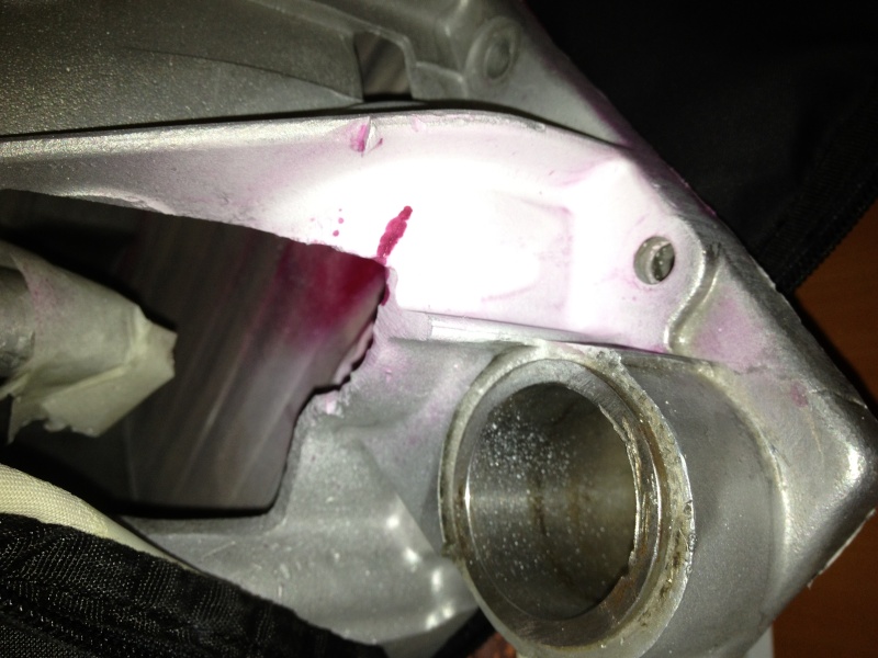

Surprise la modification de l'embrayage à affaiblie la cloche donc fissure
sablage du reste
Perçage de la fissure

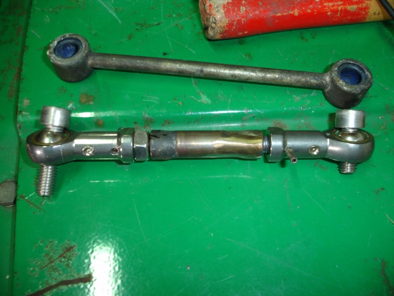

Mise en place du renfort
Un petit complément comme elle ne roule pas modification de la waste gate oui j'ai copié sur certain du forum mais c'était trop beau
reste encore une ou deux modifs un peu trop lourde à mon gout
protection de la chapelle
modification échappement car l'ancien proprio avait fais un peu a la sauvage avec des découpes dans la chapelle d'amortisseur

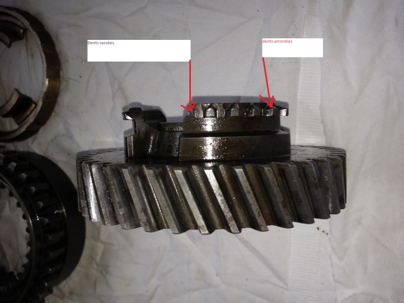

MessageSujet: pignon balladeur et marche arrière   Jeu 1 Nov - 16:04
Voilà l'état des pignons baladeur et marche arrière
je vais si je ne trouve pas d'occasion en bon état acheter du neuf mais la facture commence sérieusement à monter
il me reste aussi les synchros (j'espère trouver quelque chose qui ce monte R25 V6) les ressorts de verrouillage
l'embrayage je ne sais pas quoi monter pour l'instant.
Pour le reste j'ai tous les roulements les joints ressorts de synchros 1 et 2
après il y aura l'autobloquant
Du travail pour l'hiver quoi

MessageSujet: pignon de 2   Jeu 1 Nov - 16:10
Pour ceux qui n'avait pas vu
MessageSujet: Re: refection boite TDC   Jeu 1 Nov - 16:17
Shocked il devait sacrement faire craquer les vitesse ou avoir un probléme d'embrayage.
Comme on dit,"il y a t'il un dentiste",plus beaucoup de dents.
Les baladeurs et le pignon de marche arriére sont spécifique,ou sont standart à d'autre boite UN?

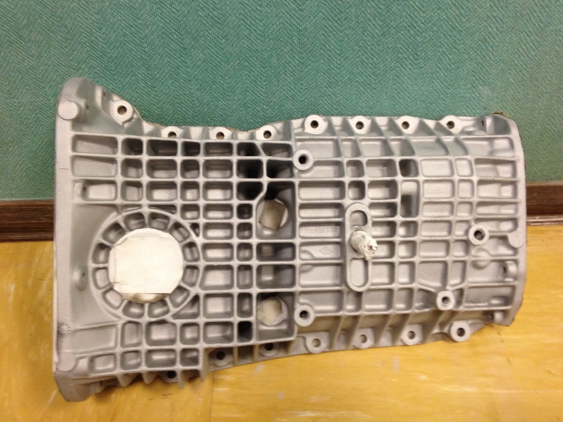

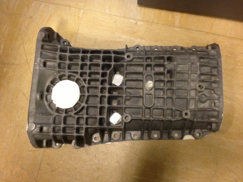

MessageSujet: la suite   Lun 5 Nov - 17:22
Voilà avant le sablage
Après sablage
J'ai un après spécial pour peinture alu aviation couleur vert par contre je ne sais pas si il est compatible avec la peinture epoxy que j'ai commandé
MessageSujet: Re: refection boite TDC   Lun 5 Nov - 17:45
top bonne continuation icon_boire
MessageSujet: Re: refection boite TDC   Lun 5 Nov - 20:34
tu serais mieux de la faire poudrer et la passer au four car j'ai peur que ca tienne pas des masses la peinture sans poncage!!
et poncer la boite c'est mission impossible
