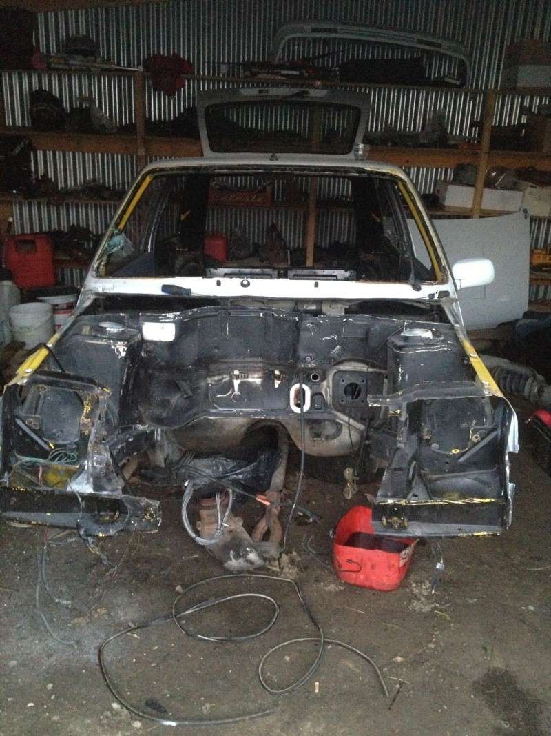

MessageSujet: Re: Super 5 GTX 16s Prépa pour piste =)   Super 5 GTX 16s Prépa pour piste =) - Page 2 Icon_minitimeDim 28 Oct - 17:53
Salut a tous,
Alors quelques photos du berceaux souder, excuser moi pour la qualité des photos prise avec mon portable Embarassed
Super 5 GTX 16s Prépa pour piste =) - Page 2 Img_1413
Ce weekend je me suis occupés de l’intérieur et de poncer le compartiment moteur :
Super 5 GTX 16s Prépa pour piste =) - Page 2 Img_1414
Super 5 GTX 16s Prépa pour piste =) - Page 2 Img_1415
Cette semaine je vais réparer la baie de pare-brise, poncé l’intérieur de la caisse et l'arceau, traité le berceau et autres pièces a l'antirouille et commencé a peindre certains plastiques.
