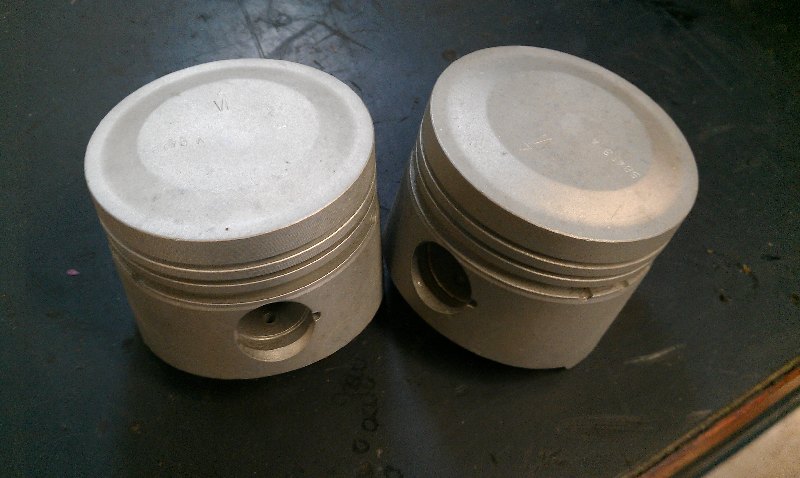

Salut a tous !
Je viens de recuperer un jeu de 4 pistons neufs.
Mais, je ne sais pas si ce sont des pistons d'AT ou de R5t.
Ni si ce sont des coulés (ce qui est a mon avis le cas) ou des Forgés.
Et c'est con, j'ai pas eu les axes avec Sad
J'ai une photo de la boite, avec des refs (mais sans correspondance.....)
Une idée ?
merci a vous !! cheers

R5t car clips pour axe mais je sais pas si c'est du forge comme les Malhes dorigine

C'est de la pièce renault vu le debut de réf.
Je sais pas trop...
Sur 5t ils ont existés en coulés ?

R5t= piston malhe avec le signe de la marque et le diamètre 75,92 grave dessus

Bon ca doit etre des coulés alors.
J'vais mettre ca dans mon stock de pièces, c'est pas perdu Razz

tu peut faire une photo de l'interieur pour voir?

1600 cleon fonte ( et oui !!!! ) avec vilo de 84 axe haut pour compensé la course donc coulé
je pense car sur la 5 TURBO = piston teton MALHE forgé uniquement c est d ailleur la seul piéce qui vas j usqu a 280 cv sans casser :alvas: et l unique !!!!!!!!
