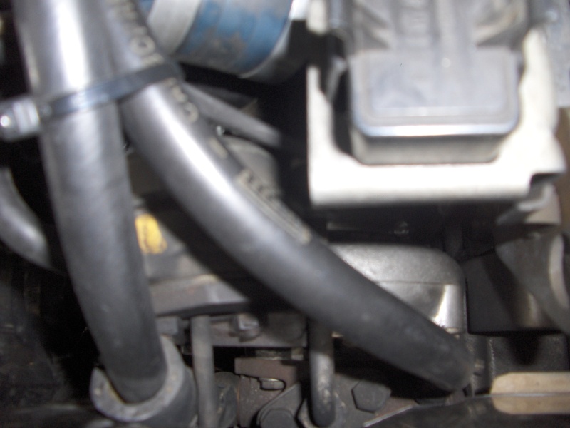

Bonsoir! J'ai une petite question a poser: a quoi servent les 2 durites noires qui vont sur mon turbo? scratch Quand je vois des photos de
compartiment moteur 5 turbo, je n'ai jamais vu ces 2 grosses durites!!!! J'ai un turbo spécial, pas d'origine? affraid Merci de m'éclairer! top

Il n'est pas refroidit par eau d'origine comme sur les GT.
sans doute un montage particulier idea

Ben oui, a mon avis, c'est soit pour le refroidissement, ou le graissage! De toute façon, y'a un fluide qui passe dans ces durites, sur les côtés, ou elles arrivent, il y a une vis bango, d'un assez gros diamètre. Mais a part ça, j'ai fait 80 kms aujourd'hui avec, et c'est que du bonheur cette auto, je l'adore! :love: Mon spider en est jaloux! Laughing

carter reffroidi par eau, pas de serie bien sur

Oups, posté en même temps que toi fissure! Ca a des avantages, ou des inconveniants ce type de montage?
MessageSujet: Re: durites turbo   Dim 10 Juin - 10:58
ben le carter etant mieux reffroidi,ça permet a l'huile de ne pas cokefier donc meilleure lubrification,allongement de la durée de vie des paliers etc etc ,ça c'est en theorie.
inconvenients,pour les moteurs deja limite en temp d'eau,ça aide pas.et ça fait des durits en plus du merdier d'origine
