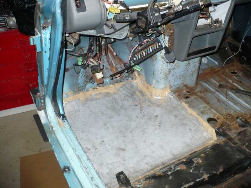

Suite a de l'humidite au niveau des tapis, j'ai tout enleve moquette et moquette isolante. Voila le resultat, pas terrible. Sous le joint, c'est pas de la rouille mais la colle de la moquette . Sur le cote gauche, il y a meme un petit trou.
Est ce que quelqu'un peut me donner des conseils pour y remedier.

le mieux (fortement conseiler)couper ,grater ,soudé une tôle neuve ,et traitement anti rouille
tu et bon pour faire le tour de tous le plancher (dessus et dessous)
bon courage (ça reste une r5 et elle on 30 piges)

Coté passager pas de soucis, mais je vais sortir la loupe.
On dirait que l'endroit abimer et situé entre une liaison de 2 plaques (en regardant sous la voiture). La partie vers le fauteuil est nickel.
probleme rouille Empty
MessageSujet: Re: probleme rouille   probleme rouille Icon_minitimeLun 2 Jan - 23:27
c'est la maladie cronique pour toute les R5 a cete endroit. Comme camboi76 disait, il faut tout coupé, et surtout pas avoir peur de vraiment toute coupé,tant qu'on a de la toile propre. Ensuite soudure d'une nouvelle tôle, traité antirouille, peinture. Je suis en train de reconstrouire une alpine Gr2 et je suis en meme bateau. J'ai beaucoup de travaille de carosserie, coté conducteur j'ai changé le placher au complet, tole neuf, ensuite des renfort, soudure,peinture;- Donc: couraje

Ne tentes pas le grattage, le frameto et le mastic, car ça va revenir. Donc greffe aussi et vérifies que le pied de la caisse ne soit pas touché aussi...
Et que l'évacuation de l'eau de la baie se fasse bien.

Par contre, il faut que je coupe toute la tole jusqu'au siege conducteur ou qu'une partie ?
MessageSujet: Re: probleme rouille   probleme rouille Icon_minitimeMer 4 Jan - 21:54
tu coupe la partie pourrie + 1 cm (métal saint) et voila
tu coupes tout ce qui est oxydé
