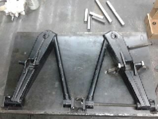

MessageSujet: Re: train avant TDC   Sam 21 Avr - 6:48
A la fin on comence a fabriquer la petite serie de traisn de tdc. On fera un train et je vais l'essayer dans ma voiture, si tout marche bien(c'est sur que oui) on fera le reste. voila quelque photos.
et voila la derniere ils sont finis, prets a monter.
MessageSujet: Re: train avant TDC   Sam 21 Avr - 7:05
Très joli travail mais si je peux me premettre une remarque je crois que l'angle de l'ancrage de l'amortisseur devrait être parrallèle aux points d'articulation du triangle.
Là il y a une grosse différence qui va perturber le fonctionnement et provoquer une usure accéllérée.

MessageSujet: Re: train avant TDC   Sam 21 Avr - 7:09
ils sont faits pareils que les rs voila une photo, j'en ai un jeu de vrais qui m'on prete pour pouvoir avoir les cotes.
MessageSujet: Re: train avant TDC   Sam 21 Avr - 7:18
Es tu certain que ce sont de vrais RS ? On dirait des refabrications.
Cette histoire d'angle n'est pas logique, ça me surprendrait que Renault Sport ait pu faire une erreur de ce type.
felip
felip
MessageSujet: Re: train avant TDC   Sam 21 Avr - 7:23
a mon avis ils sont vrais, mais peut etre non. les trinagles sup ont les longues rotules que montait rs. je viens de regarder celles de 3s et je crois qu'ils sont pareils.
MessageSujet: Re: train avant TDC   Sam 21 Avr - 7:51
Il y a un autre modèle de triangles inférieurs sans soudure au milieu et sans cette différence d'angle.
Attendons l'avis de spécialistes, peut être que quelqu'un en sait plus.

MessageSujet: Re: train avant TDC   Jeu 26 Avr - 21:21
aujourd'hui j'ai commencer a monter le train avant tdc, quelqu'un peut me dire si l'ecrou excentrique du triangle inferieur on doit la laisser ou on doit enlever et sustituer pour une autre bague qui soit centree. merci d'avance

MessageSujet: Re: train avant TDC   Ven 27 Avr - 19:26
continuation montage train avant. fini un cote, maitenant manque l'autre.
MessageSujet: Re: train avant TDC   Mer 2 Mai - 6:32
Désoler du retard , effectivement l excentrique = poubelle il faut une bague centrée Wink

MessageSujet: Re: train avant TDC   Mer 2 Mai - 19:28
car tu n'as plus la barre de torsion d'origine, car remplacer par un ressort.
donc plus besoin de l'excentrique de réglage

MessageSujet: Re: train avant TDC   Mer 2 Mai - 19:49
merci franki a la fin j'ai supose que devait y allez une bague, de toute façon c'est mieux tard que jamais. aussi j'ai un doute, quelqu'un m'a dit qu'on doit decaler le trou de l'amortisseur, c'est vrai, pourquoi, je crois que tout et bien monte comme sa. maitenant il me manque les rotules qui sont commandes deja.
