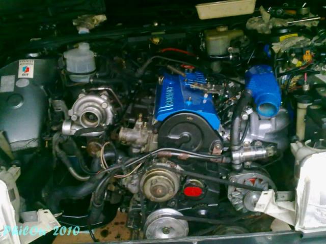

Ma renault 21 phase I  ARRIV
PhilOu-57
PhilOu-57
Ma renault 21 phase I  Empty
MessageSujet: Ma renault 21 phase I    Ma renault 21 phase I  Icon_minitimeDim 2 Jan - 8:13
Hello je vous présente ma 2eme mamie qui est arrivé le jours de mon anniversaire, le 14/11,
Je voulais une r25 v6t mais je tombe sur ça, bah je prend mdr!!
Donc une tungstene comme la mienne, 248000km, du 02/02/1988.
Un jdc hs... autrement super saine
allez les photos!!

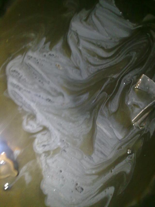

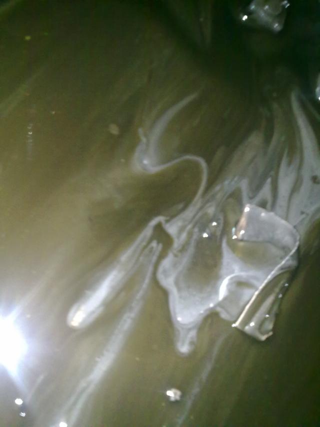

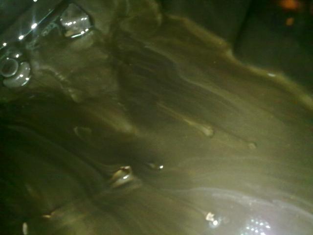

Bonsoir, voila

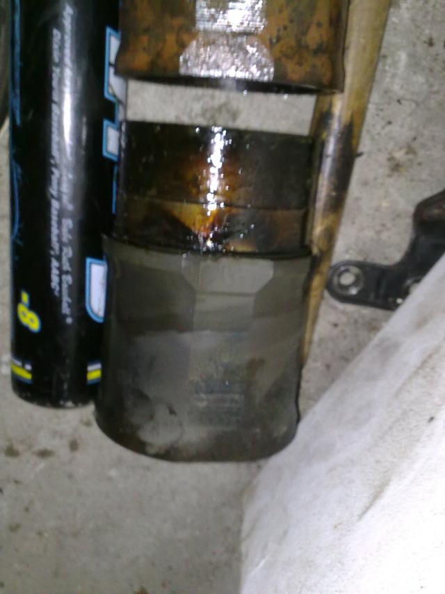

Au retour, pression d'huile qui descend à zéro, je coupe le moulbif (jspr pas de degat Sad ) ouvre le capot, plus une goute d'huile, je demonte le cache turbo, pas de durite fendu rien, une marre d'huile sur l'échappement, sur le bas moteur et sur le turbo ...
Bref, j'espere ne pas avoir serrer, mais j'ai couper (on..) une fois que elle à descendu d'un coup ...
plus de sural, pas de durites peter rien !
Photo!
Ma renault 21 phase I  211120101576-22b5fc1
Ma renault 21 phase I  211120101577-22b5fe4

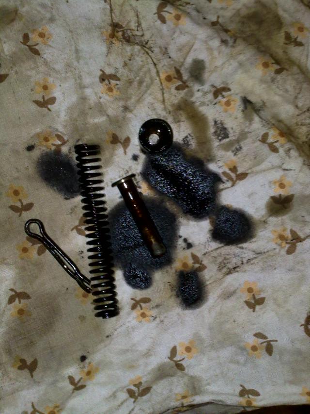

Ensuite la rondelle sur la pompe je la met ou? (à part dmc :O)
Ma renault 21 phase I  251120101604-22d499f
Ma renault 21 phase I  251120101607-22d49b2
merci !

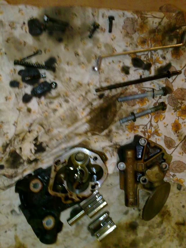

Montage de la pompe à huile, j'ai contrôler la planéité au niveaux des 2 engrenage, j'ai fait la modif sur le ressort.
Serrage à 45nm avec du frein filet.
Ma renault 21 phase I  26112015
Ma renault 21 phase I  26112016

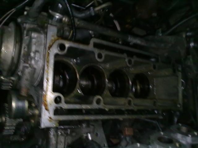

PhilOu-57
MessageSujet: Re: Ma renault 21 phase I    Ma renault 21 phase I  Icon_minitimeDim 9 Jan - 21:15
Bonjour:
Alors au prog:
Ma renault 21 phase I  090120111817-244dfef
Ma renault 21 phase I  090120111818-244dff3
Ma renault 21 phase I  090120111821-244e002
Ma renault 21 phase I  090120111822-244e016
Ma renault 21 phase I  090120111823-244e023
Ma renault 21 phase I  090120111824-244e038
Ma renault 21 phase I  090120111825-244e046
J'ai découpé la tête d'une ancienne vis de cucu.
Ma renault 21 phase I  090120111826-244fcb6
Ça donne ça:
Ma renault 21 phase I  090120111827-244fce4
Pose d'un Reinz!
Ma renault 21 phase I  090120111828-244fd05
On sort ma copine! RTA powa!
Ma renault 21 phase I  090120111829-244fd47
