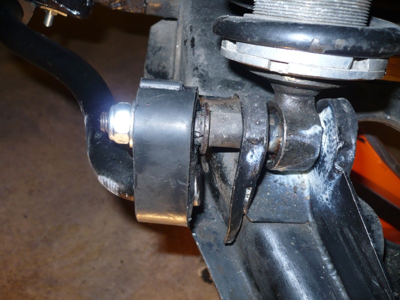

Suite des travaux d'hiver,
Changement des silent bloc de la barre stabilisatrice avant et peinture de la barre
[img][/img]
[img][/img]
Par contre je trouve que ca tire beaucoup sur le silent bloc !!!!!!!
MessageSujet: Re: Va t' elle rédemarrer après 23 ans d'hibernation   Mar 4 Fév - 18:33
Salut Joel , très jolie , tu les as pris tes silent bloc  Question
jojo74
MessageSujet: Re: Va t' elle rédemarrer après 23 ans d'hibernation   Mar 4 Fév - 19:20
les silent bloc viennent de chez Garrat (je crois que c'est le seul qui en vend)
MessageSujet: Re: Va t' elle rédemarrer après 23 ans d'hibernation   Mar 4 Fév - 19:46
c est pas se montage sa tire de travers
jojo74
MessageSujet: Re: Va t' elle rédemarrer après 23 ans d'hibernation   Mar 4 Fév - 20:03
J'ai bien vu que ca tire de travers , mais les silent bloc sont les mêmes que les origine et y a pas 36 facon de remonter la barre alors je me suis dis que ca devait être comme d'origine et que ca allait se mettre en place en roulant !!!
T'as une autre idée ??
Merci
MessageSujet: Re: Va t' elle rédemarrer après 23 ans d'hibernation   Mar 4 Fév - 20:10
Merci Joel , oui je comprend pas trop pourquoi sa tire comme ca  Question
jojo74
MessageSujet: Re: Va t' elle rédemarrer après 23 ans d'hibernation   Mar 4 Fév - 20:38
Mes vieux silent bloc étaient usés que la barre flottait dedans alors ca tirait pas !!
Sur la tienne, c'est comment ?
MessageSujet: Re: Va t' elle rédemarrer après 23 ans d'hibernation   Mer 5 Fév - 16:47
Salut joel , les miens sont fatiguer aussi , alors changement avant le contrôle technique .
MessageSujet: Re: Va t' elle rédemarrer après 23 ans d'hibernation   Mer 5 Fév - 19:57
Ta barre est bien centrée?
Tu as les petits cerflex au niveau des paliers pour éviter qu'elle bouge en latéral?
