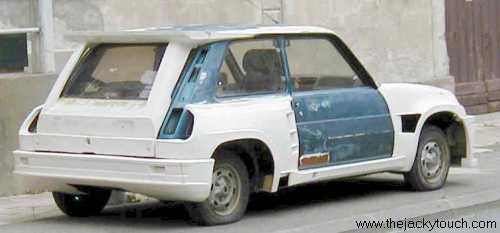

Moi aussi c'est une Type 2... La Fuego bof, c'est la même en coupé, et j'en ai déjà eut une, je n'aimais pas plus que ça... La 18 c'est ma marque de fabrique, ma première R18 Diesel je l'ai emmené à 569.000 km
MessageSujet: Re: Préparation de ma Renault... 18 Turbo   Lun 30 Jan - 8:40
Par contre sur ta photo je vois tes jantes , ce ne sont pas les BBS d'origine ?

Sur la photo, j'avais mis des jantes de R 25 car mes BBS étaient au sablage Wink
