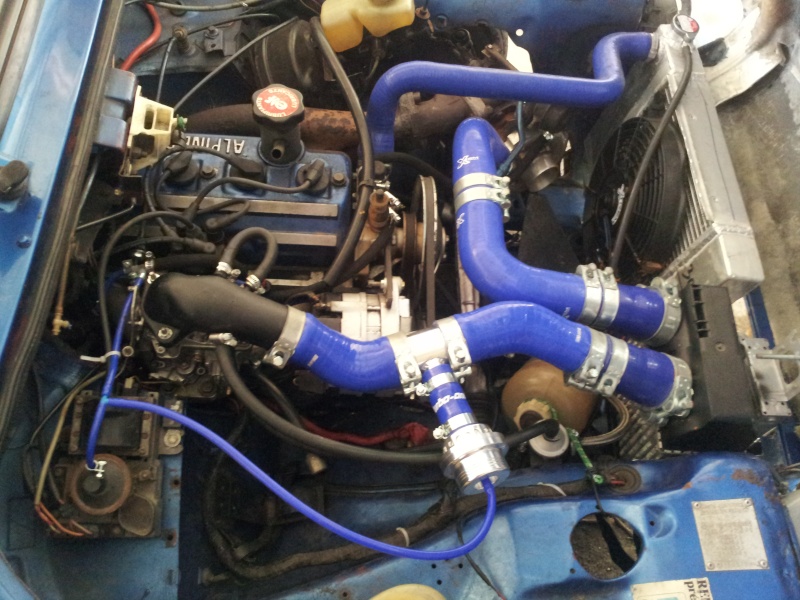

Bonjour a tous ,je revient sur un poste assez ancien mais je passe par les memes galeres que vous ! j'ai monter un 4 PAP "made in moi" , corp 40 mm avec papiillon moto 1100 gsxr ,calculateur DTA . j'ai suprimer le monopap et remplacer par un tube inox , et depuis je n'ai plus d'assistance de frein alors que j'ai fait le piquage sur ce dernier ! par la meme occasion , il me semble que le turbo reste en charge lorsque je lache l'accelerateur ...mais pas certain car j'ai effectué peu de kilometres depuis la pose du 4 pap .
Etes vous passer par les memes choses ? etes vous passer par une dump valve pour la charge de turbo ?
Merci a tous a l'avance pour les rensegnements .

ha oui l'ami il vaut mieu monter une dump !!!! sinon ton conduit d'admition reste en pression et "appuie" sur ton papillion !!!!
pour l'assistance tu a fait le piquage avant ou après papillion?

le piquage mastervac doit etre fait après papillion et la dump doit etre branché avec un T sur ton circuit d'admition. La dump a elle meme un piquage dépression moteur que tu reprend après papillion
voici mon AT lors d'un essai (c'est un peut pig mais j'ai corrigé le tir depuis ...) le petit tuyau bleu vas sur un piquage arpès papillion

Ok ,merci pour ta réponse ,quel modèle de dump je doit mettre car des confrères en 5 turbo on eu des soucis de tarage ressort il me semble ?
MessageSujet: Re: 4 papillons   Mer 10 Sep - 6:41
pas de soucis particulier si ce  n est que le réglage est une galère
et ça passe très prêt en plus .......... Laughing
Franchement un gros mono papillon serais aussi bien et moins ch... a régler ,  Rolling Eyes pour l'usage que nous en avons. :alvas:
Et pour la dump valve prendre une réglable de 21 2L TURBO comme ça pas de soucis de tarage .
