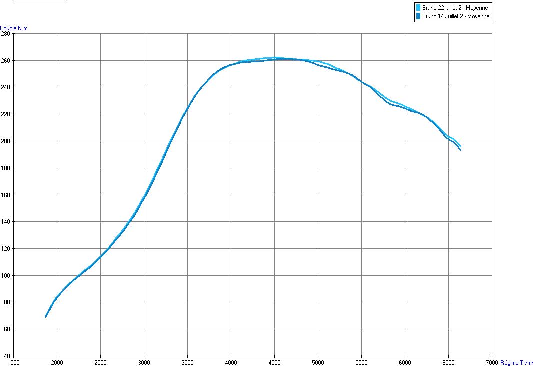

Couple : (en bleu clair)
Resto / prepa de ma Super 5 GT Turbo AO - Page 31 Comparaison%2014%20-%2022%20juillet%20-%20couple

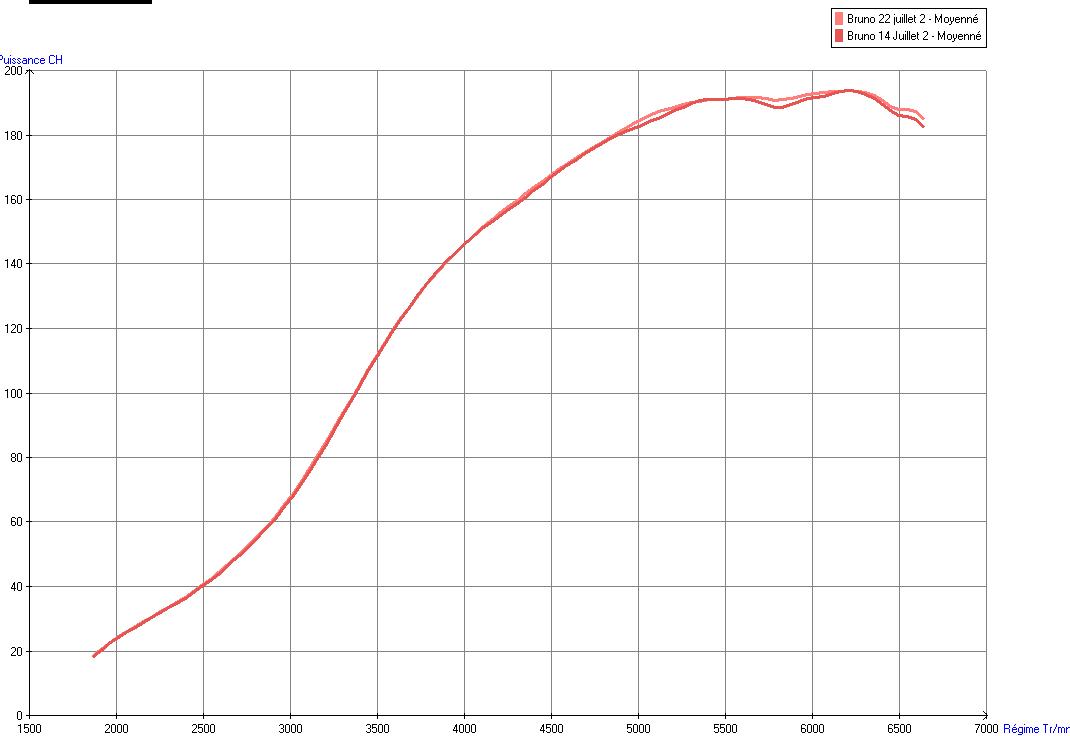

Puissance : (en rouge clair)
Resto / prepa de ma Super 5 GT Turbo AO - Page 31 Comparaison%2014%20-%2022%20juillet%20-%20puissance

quelle pression de turbo? quel turbo?
calé comment l'acc? car le couple maxi arrive tard pour une culasse de GT
sinon c'est coolamuse toi bien

Alors, la je suis avec le GTT260 de chez GTonline (hybride GT20/GT22 en gros)
Il est pas mal, tres polyvalent mais ca reste un AR.35 a l'echap donc limite pas mal dans les tours...
Par contre il charge tres tot !
Je soufle a 1,4 bars la Wink
Mais je vais surement tenter un autre turbo a l'avenir.
Je ne sais pas encore quoi !
L'AAC est le Mini Gra EVO1 de chez Hemmery, en gros il est entre le Mini GrA et le GrA.
Callé a 109° contre 110° recommandé

Bravo pour le résultat Bruno ! 2 petit creux a 5700env et 6400, surment un poil de C... a affiné sur la carto cheers
Par contre la A/R 35 a ce niveau je trouve sa pas terrible . Un AR47 serai le bienvenue !!!
Tu as un montage qui est un excellent compromis souplesse/puissance avec de la fiabilité . Passé ce niveau de performance il y aura forcement des consession plus "severe" qu'il est pas facile de faire ou d'aimer une fois faites Smile
Mais quand tu as mis le doigt dans l'engrenage, et que le coté experience mécanique reste la , c'est assez difficile de s'arrété, un peu comme le virus Zalendo lol!
Encore un fois bravo , tres belle voiture, et belle perf!!!

Le creux a 6400 est du a ma richesse qui s'effondre...
On sais pas d'ou ca viens !
Et pourtant on a tout testé, mais les injos sont kazi ouverts a fond
- injecteurs de R21T révisés aux UK avec passage au banc, nettoyage ultrason pro, etc... bref ils sont nickel
- Pompe Walbro 255L/h neuve
- Filtre a essence neuf
- Régulateur de pression testé, RAS (j'en ai même testé un second, idem)
- Toutes les duites du circuit sont neuves.....
j'vais surement passer en régulateur 3 bars, voir ce que ca donne.
Le creux a 5700 doit être du a un harmonique de merde du collecteur ou de la culasse.
mais il a deja été pas mal comblé en jouant sur les pas de carto.
Pour le turbo, comme tu dis, tout est histoire de compromis..
La j'ai un turbo qui a sa pleine charge a 3000 trs !
Passer sur un AR plus gros vas forcement faire reculer la PC.

Voila des explications comme j'aime , on sent la passion et du coup la reflexion poussé pour comprendre sont moteur drunken !!
Pour les injos si ils sont au limites sa peut effectivement expliqué la degradation de richesse. Mais bon connaitre precisement le dutycycle des injecteur sur la gestion Fenix... bon courage!
Le regul 3bar a tester , faudrai te retappé la carto complet mais bon sa se fais bien . Moi je suis en 3bar , du coup jai des Ti super bas , et un Ftech d'origine de GTT!! Mais sa veux pas forcement dire que je suis pas au limite des injos car moi aussi en haut sa se comporte bizarrement .
Les compromis/ ajsutement : tout l'art de la mecanique et de la preparation surtotu sur une auto routière!!!!

Yep !
Bah refaire un carto c'est pas trop un soucis, j'ai un bon mappeur Razz
Et la Fenix, il la connait par coeur !
Pour lui, le soucis viens pas des injos non plus.
Faut y aller pour saturer des injo de 21T avec le cléon...
m'enfin on vera bien tout ca :p
