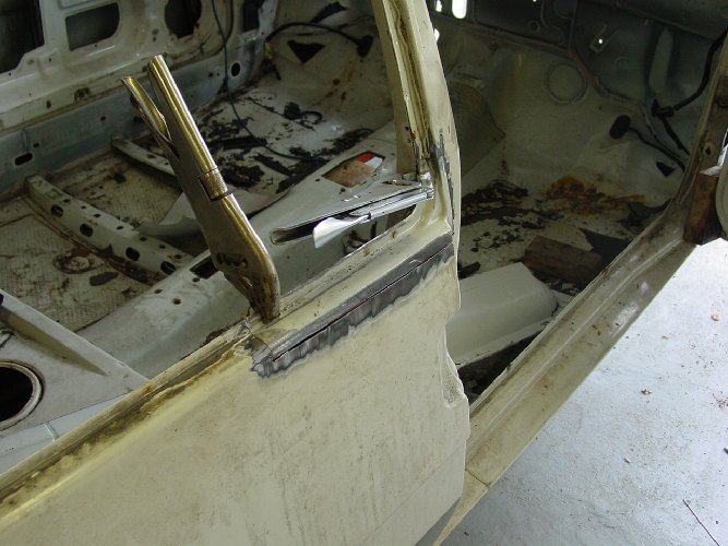

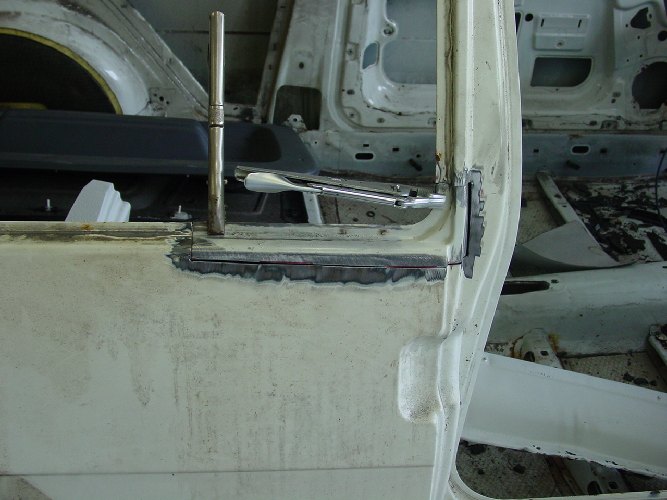

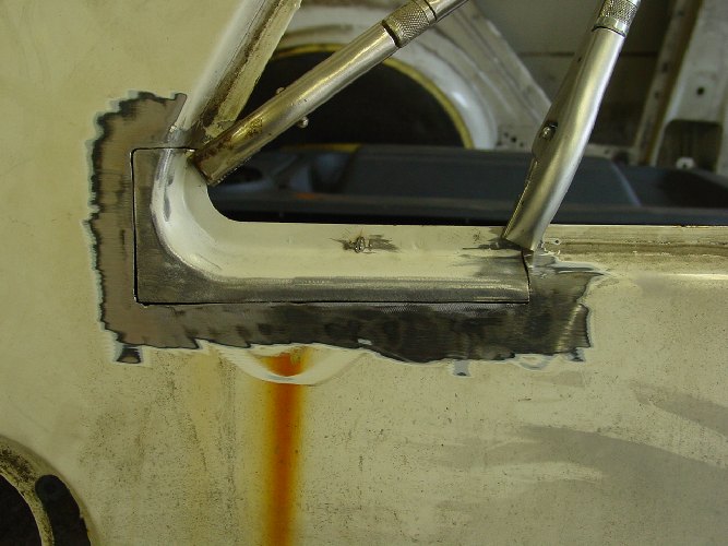

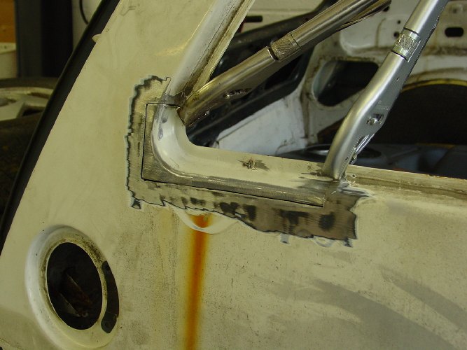

Bon, j'ai bossé aujourd'hui !
Comme c'etait découpe, bah j'ai refermé quelques trous Smile
Nouveau morceau en place :
Resto / prepa de ma Super 5 GT Turbo AO - Page 4 DSC02682
Resto / prepa de ma Super 5 GT Turbo AO - Page 4 DSC02683
Pointé :
Resto / prepa de ma Super 5 GT Turbo AO - Page 4 DSC02684

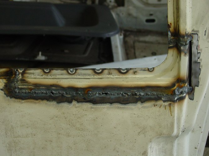

Soudé ! (on se moque pas je suis pas un as de la soudure !)
Resto / prepa de ma Super 5 GT Turbo AO - Page 4 DSC02687
Après un pti coup de meule :
(On vois a droite que j'ai vu un peu large sur la découpe, pas très grave, l'étain rattrapera ca)
Resto / prepa de ma Super 5 GT Turbo AO - Page 4 DSC02689

Moins que celle d'origine !
Puis la, c'est des réparations "faciles" Wink

ah ouais,c'est sûr que l'autre était bien pourrie!!
Resto / prepa de ma Super 5 GT Turbo AO - Page 4 Empty
MessageSujet: Re: Resto / prepa de ma Super 5 GT Turbo AO   Resto / prepa de ma Super 5 GT Turbo AO - Page 4 Icon_minitimeSam 3 Juil - 23:32
ben , j'aurais pas fait mieux ,je trouve que le boulot que tu as fait est très satisfaisant et très propre !!! bon courage pour la suite !!!
MessageSujet: Re: Resto / prepa de ma Super 5 GT Turbo AO   Resto / prepa de ma Super 5 GT Turbo AO - Page 4 Icon_minitimeDim 4 Juil - 7:12
bon Mega, j'aimerais bien être mauvais comme toi affraid
joli boulot
